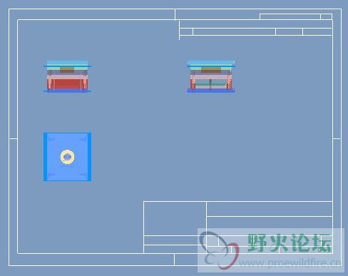

发表于 2012-6-6 09:02 | 显示全部楼层 |阅读模式
问题如题所示,,转成cad格式可以打印出土,谢谢
55
63
发表于 2012-6-6 11:13 | 显示全部楼层
proe工程图转换成CAD格式,  一般先要转换成DXF  格式。     之前我转换成CAD格式的不行,  不知道高手们是如何将PROE工程图直接另存为DRW格式的。
发表于 2012-6-6 12:49 | 显示全部楼层
DWG
在绘图的文件中有一个发布里面有DWG格式点击一下,然后保存一下就可以了,你的电脑必须要有CAD软件才可以要不保存后的文件打不开
244
301
发表于 2012-6-6 15:22 | 显示全部楼层
直接另存为不就可以了么。要不然先转dxf,12版本的,然后再打开保存为dwg 2004版的
发表于 2012-6-6 17:18 | 显示全部楼层
直接另存为就可以了
124
139
发表于 2012-6-6 17:41 | 显示全部楼层
转成dwg就行啊
1286
47483
发表于 2012-6-6 20:00 | 显示全部楼层
保存副本,dwg或者dxf
发表于 2012-6-16 16:00 | 显示全部楼层
有两种方法
方法一:直接点文件——保存副本——类型选择dwg格式就行了
方法二:如果你是proe5.0的话直接点发布   ——点DWG格式——点导出就可以了C:\1
