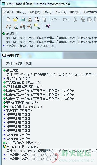

我创建了剖视图,但是每次要使用A为截面名称时,就提示我存在同名的另一横截面,我没有命名A为基准平面的名称,无解了,来求教了。

 楼主| 发表于 2012-6-5 17:12 | 显示全部楼层
命名B和C都是正常的,就是A不行

 楼主| 发表于 2012-6-6 08:35 | 显示全部楼层
我又试了下,用我自定义的格式就会出现这情况,用系统默认的模板就没事,用空格式也会报错

 楼主| 发表于 2012-6-6 10:39 | 显示全部楼层
终于摸索出来了,是建模实体模板问题,重新做了个模板,问题解决了
