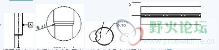

9BY68HJS{$BFS1Y@WK@{3_F.jpg 第一幅为将直径28的管压成直径26  第二幅为有个凹槽

回复 楼主 luoweike0 的帖子
反了吧  是将直径26的管阔孔成直径为28的吧?
 楼主| 发表于 2012-6-5 16:23 | 显示全部楼层
没有啊 现场加工都是用两个半径13的模压成型的
发表于 2012-6-5 20:01 | 显示全部楼层
回复 楼主 luoweike0 的帖子
1,可变扫描。2,扫描混合。3,装配
 楼主| 发表于 2012-6-6 08:07 | 显示全部楼层
有木有像冲模那样的功能呢  因为给出的尺寸好像是用冲模的功能做出来的
