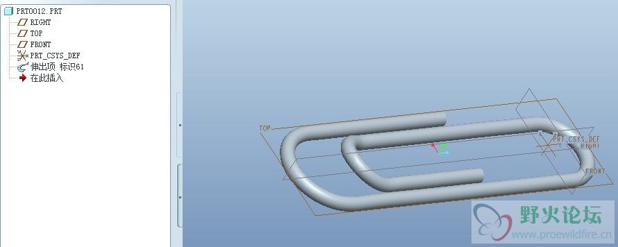

在论坛上看到 一步成型 的小部件,感觉很有意思,下载下来研究了下,遇到了一些麻烦,  如附件PRT0012那个回形针,扫描轨迹显示的是空间曲线(中间那个翘起部分),而此曲线在创建的过程,并没有创建多余的基准点与基准面,也没有曲线投影等中间过程。  向各位高手请教,请大家支招。另说明:画出这个图是不难的,问题的关键是:那条扫描轨迹的一步成型!在此先谢谢大家。。。

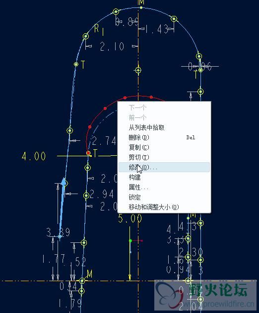

这个是由于样条的强大功能
87
105
发表于 2012-6-5 20:41 | 显示全部楼层

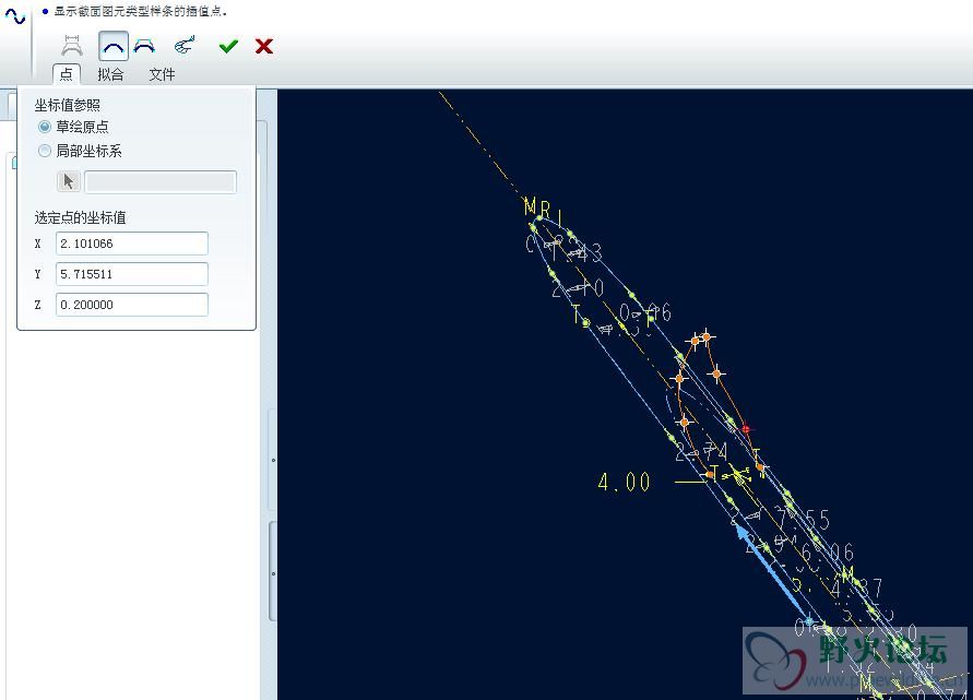

点需要突出的样条线段,右键 选 修改,在点左上角的点,然后修改Z坐标

谢谢   S志龙的讲解!昨天那个坐标点一直处于灰色显示,状态,不可修改坐标值。今天重新打开,跟你讲的一样,可能是软件有点问题!感谢热心的朋友。good luck to you!
