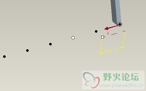

求助  各位大侠
        装配中 部件阵列后 如何删除其中一个部件   麻烦帮帮忙啊 大侠们
        我在阵列后 删除任何一个部件 都会把这个阵列全部删除,隐含也是全部消失,单个部件可以隐藏,但是在保存后,再次打开 还是存在额 ,,,
        求助各位大侠 怎么样才能删除其中一个 ,不用阵列 一个一个装配 实在太累了啊
       求求各位大侠 ,,,,,,,,,

发表于 2012-6-5 07:32 | 显示全部楼层
这个只要在阵列的时候,将不需要的点掉就可以了。。。白色的点就是不需要的

发表于 2012-6-6 08:19 | 显示全部楼层
三楼说的是正确的  不需要的就把黑色点点成白色的  这样就不会显示
