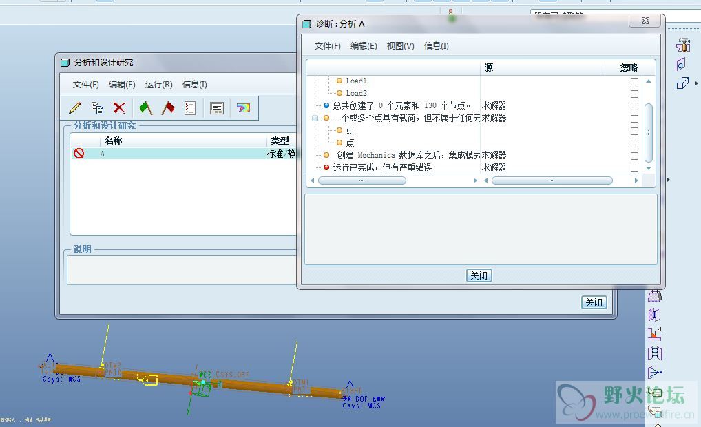

做轴的静态分析时总是失败,求高手指导一下

“一个或多个点明显具有载荷,但不属于任何元素”,这就是问题所在。载荷和元件分离了,就是说载荷没有放置到元件上

回复 3# shenhaidegudu5 的帖子
那一般的点载荷是怎么加载到轴上的啊?能说一下具体步骤吗?谢了哈
