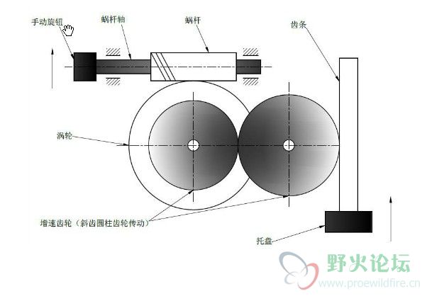

本人新学Proe,看了论坛的帖子后仍然觉得有难度,又急用,求高手帮画如下机构,并做成仿真运动,谢谢!如有,请将零件图、装配图、仿真运动视频发邮箱1015480058@qq.com
 楼主| 发表于 2012-6-4 20:53 | 显示全部楼层
补上机构简图:

有零件图的话,装配不难,仿真可以参阅论坛蜗轮蜗杆传动、齿轮齿条传动的仿真。
楼主可以搜索一下论坛相关帖子。
相关的蜗轮蜗杆零件,以及齿轮齿条零件等文件,论坛里都能搜索到并下载。只需要自己按需要修改少量参数就可变为自己所用。
关于装配:
1、蜗杆作销钉连接,确保能自由旋转;
2、蜗轮(含齿轮)按蜗轮蜗杆要求的间距作销钉连接;
3、被动齿轮按和主齿轮的间距要求做销钉连接;
4、齿条按和齿轮的间距要求作槽连接,保证齿条在一定范围内的上下自由滑动。
关于仿真:
1、在机构仿真里面,先添加相应的齿轮连接,记得把相应的分度圆尺寸填写到相关的参数栏内;
2、给蜗杆旋转中心添加两个伺服电机,且旋转方向相反,并计算或实验确定相关参数,保证最后的齿条在一定范围内上下移动。
楼主不妨多实践几次,总能找到满意的结果
