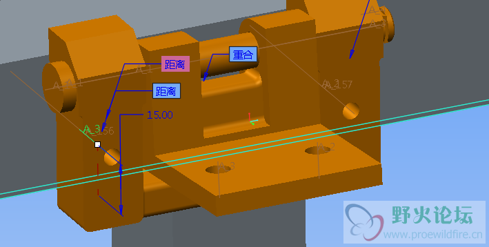

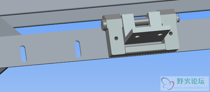

[求助] 合页上的孔如何装配到长孔的正中间啊?

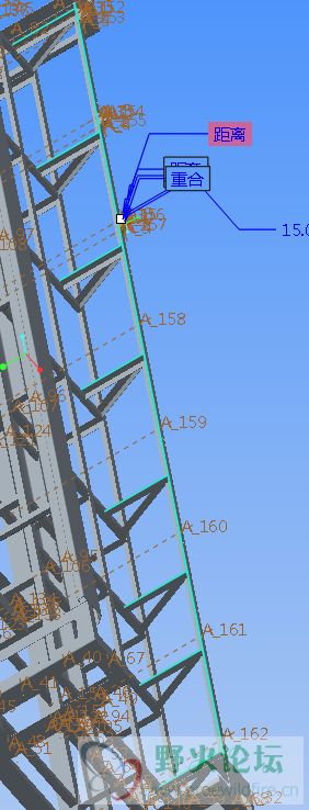

 楼主| 发表于 2012-6-5 20:15 | 显示全部楼层
非常感谢!我试了。两种方法都可以,简易程度不相上下。偏距可以用长孔的边做参照 QQ截图20120605201445.png ,做轴线就需要另找参照,长孔多的话,计算比较繁琐 轴线的方法.png
