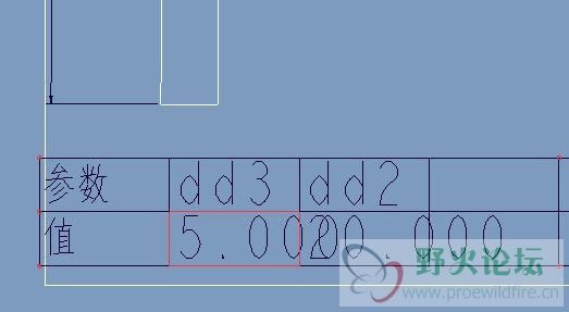

LAYOUT中如何控制尺寸小数位数?
[ 本帖最后由 千红一酷 于 2012-6-3 23:54 编辑 ]
313
482
 楼主| 发表于 2012-6-3 23:51 | 显示全部楼层
双击尺寸就可以更改尺寸的小数位数,但表格里引用的尺寸值小数位数还是没变呢
[ 本帖最后由 千红一酷 于 2012-6-3 23:55 编辑 ]

发表于 2012-6-4 00:27 | 显示全部楼层
改你表中定义的变量属性
如&dd3[.3]改为&dd3[.2] ,这样就变为2为小数了

 楼主| 发表于 2012-6-4 17:40 | 显示全部楼层
3#回答正确,谢谢!
