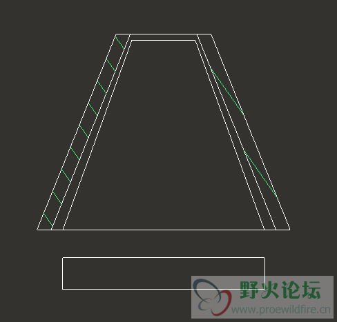

同一个零件的剖线为什么不一样

虽然是同一零件 如果你设置的剖面是转折剖 就容易出现这种情况
再者 你看看 你的两边的剖面 中间是分开的相互独立的 没有衔接的地方 也会出现这种情况的
解决办法 重新设置剖面线

图形是一样的,剖面线间距不一样了。改一下就行
