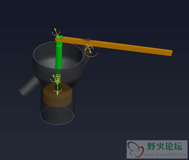

求高手指点
55
81
 楼主| 发表于 2012-6-3 18:03 | 显示全部楼层
就是怎么那个短杆是摇杆,我学过机械,就是不知道怎么计算啊
55
81
 楼主| 发表于 2012-6-3 19:41 | 显示全部楼层
这个东西怎么仿真啊,请高手指点啊
求高手指点

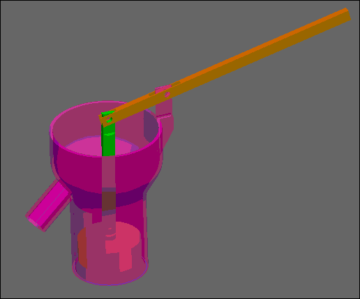

原帖由 千年老妖 于 2012-6-3 19:41 发表
求高手指点
楼主的装配文件是否缺零件的文件 ?
另外这个结构,实际上使用是有些问题的,之前论坛里记得类似问题的帖子.
建议还是参考实际的东西,修改几下结构
[ 本帖最后由 BoYa_DIY 于 2012-6-3 20:47 编辑 ]

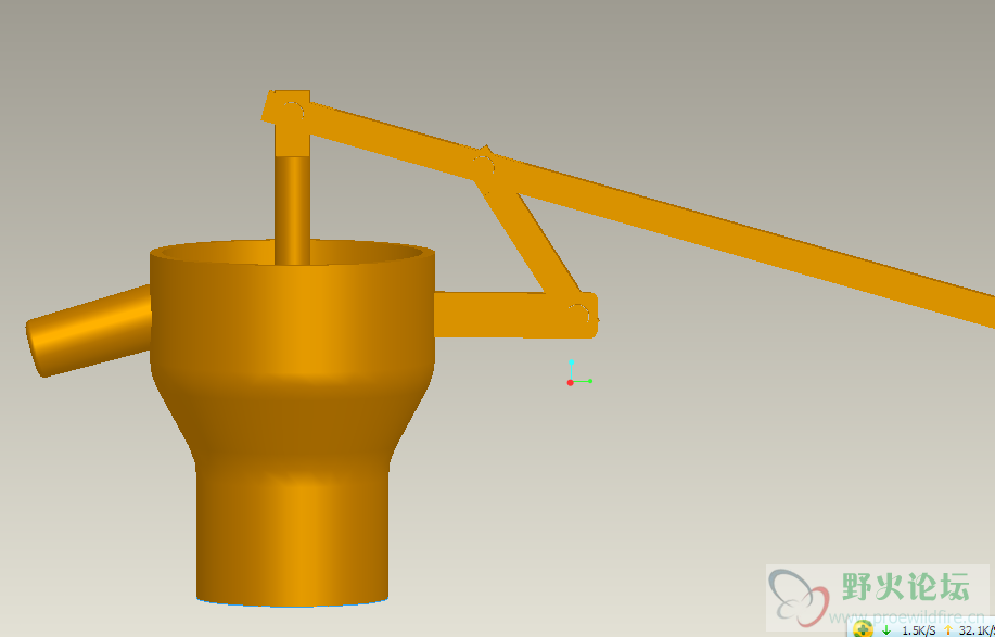

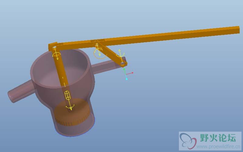

发表于 2012-6-3 22:24 | 显示全部楼层
原帖由 千年老妖 于 2012-6-3 18:01 发表
求高手指点
根据楼主提供的文件,擅自稍作修改,弄了个简单的仿真
修改后的装配情况:
仿真的演示情况:
修改后的 PRT 和 ASM 文件 ( 版本Pro E 5.0 (M100) )   手动抽水泵.rar (252.98 KB, 下载次数: 9)
关于修改的原因:
按楼主原来的结构, 摇臂在做上下运动时, 由于支点的不固定, 实际上摇臂还存在前后的窜动. 即使在支点处添加伺服电机, 仿真也无法通过
[ 本帖最后由 BoYa_DIY 于 2012-6-4 08:50 编辑 ]

 楼主| 发表于 2012-6-4 12:47 | 显示全部楼层
那样需要计算各个杆件的尺寸吗
