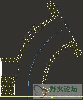

各位好:
    我在出工程图时,在模型中画的草图在工程图中显示的是实线,我想把他变为中心线,请问兄弟们有知道的吗?
    谢谢啦

发表于 2012-6-2 21:18 | 显示全部楼层
就你的截图而言,选中线,修改属性为中心线

 楼主| 发表于 2012-6-3 09:53 | 显示全部楼层
怎么在模型中修改呀,在工程图中选不了那个蓝色线,我想让他出工程图时直接就是中心线,视频教程里是这样的。
我要是把模型中的草图修改为中心线,模型重生成就会出错,请问怎么弄

发表于 2012-6-3 12:15 | 显示全部楼层
在3D里,点击你画的轨迹线,右键,点击属性,修改为中心线,就可以了。不能在草图了,是画好后修改属性

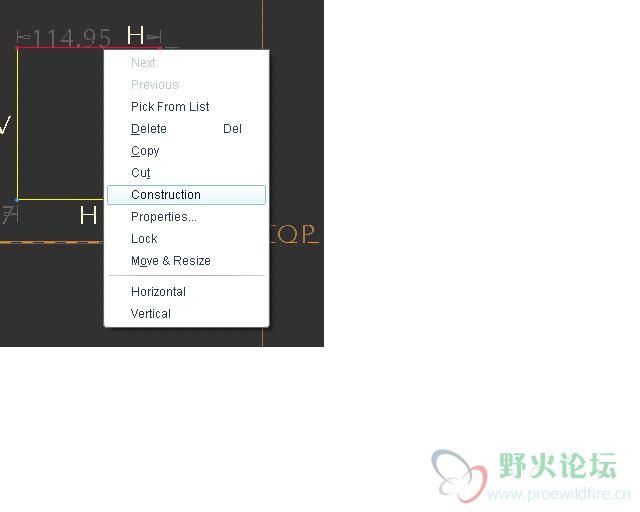

发表于 2012-6-4 12:24 | 显示全部楼层
可以转换的---右键-construction
