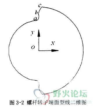

现在一直螺杆断面形状~如图~已知螺旋线方程:x = 152.5* cos ( t * (4*360 ))
          y = 152.5* sin ( t*(4*360 ))
         z =4* 75*t
引导线方程:x = 0
           y = 0
         z = 75*4*t
两端摆线方程分别为:m=34.914399167318828
x=305*sin(m*t)-152.5*sin(2*m*t)
y=305*cos(m*t)-152.5*cos(2*m*t)
z=0
和:n=-25.875581813824325
m=9.038817353494504
x=305*sin(n*t-m)-200*sin(2*n*t-m)
y=305*cos(n*t-m)-200*cos(2*n*t-m)
z=0
如何确定应用这些,建立单头螺杆,但是不是生成不了,就是生成的不是螺杆,哪位大神会做的话可以教我一下,万分感谢!!!

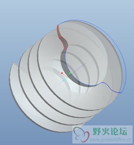

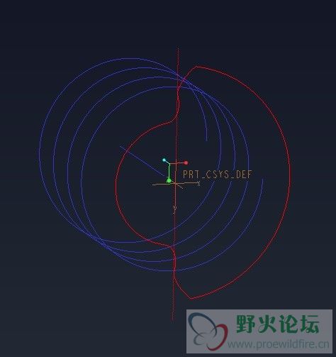

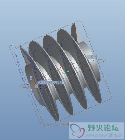

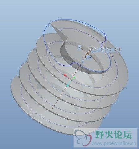

发表于 2012-6-2 22:42 | 显示全部楼层
经过和楼主交流, 才明白楼主的罗纹要求是外径400,底径210,升角为15度,上述的参数M实际是两个参数,我按M1和M2来代入
但经过扫描出的罗纹的端面始终无法和上面提供的两端面摆线方程获得的曲线相吻合。不知道楼主的方程是否自己改过什么数值。
上PRT 文件,请高手们指点
prt0001.prt.rar (312.88 KB, 下载次数: 16)   文件版本 5.0 (M100)
为了弄出端面的特征,我把端面曲线旋转了100度,再做拉伸去除材料勉强弄出,总感觉此端面的形状有些不明白设计意图.或者是楼主自己改的方程参数 ? 总之疑惑
prt0002.prt.rar (350.99 KB, 下载次数: 25)   文件版本 5.0 (M100)

 楼主| 发表于 2012-6-4 09:03 | 显示全部楼层
回复 4# huangjunmad 的帖子
我用螺旋扫描做出来了~但是螺旋扫描的话~根本就用不到螺杆的端面型线了~我所研究的是端面型线~所以必须用他来建模
 楼主| 发表于 2012-6-4 09:06 | 显示全部楼层
回复 5# singba0002 的帖子
你好~我想用的是应用端面型线建模~请指教
