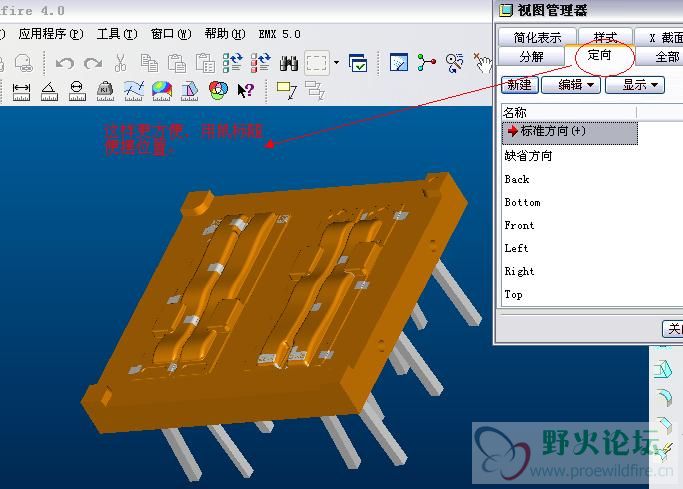

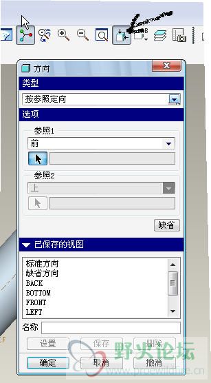

发表于 2008-7-18 19:06 | 显示全部楼层
不知楼主说得是不是这个
