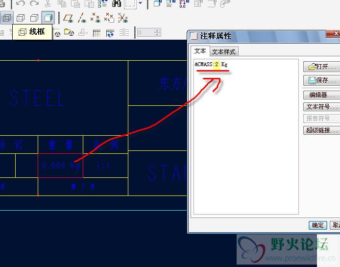

各位大虾,帮帮忙吧,究竟是那错了?怎么纠正呢?(QQ:23094227,多谢了!!有机会一定请你喝酒!!)
如图,为何在实际出工程图时,表格里的参数后面总会自动的带上后缀“:2”,比如我在模板里设置是&scale,到用这个模板出工程图时,这个表格里内容变成了&scale:2,从而导致了里面的数据根本就显示不正确,其余参数也是一样的问题,非得我一个一个的把里面你的“:2”删除才显示正确,很郁闷了很久啊 file:///C:/Documents%20and%20Settings/Administrator/My%20Documents!!

发表于 2008-7-16 21:51 | 显示全部楼层
工程图里面有个关于比例设置的选项,你更改下那个试试

发表于 2008-7-18 19:58 | 显示全部楼层
你注意一下,工程图左下角的比例中是怎么显示的,这个比例和你引用的结果应该是一致的
如果引用没错,就是比例设置的问题
config.pro中有这个选项default_draw_scale,值1:1
致于你说其它参数引用也有问题,就不好判断了,方便的话传图框上来看看
我不是版主,只是一个学习者。
多看贴、多思考、多尝试、多实践,问题的答案就在自己手中……

谢谢版主的回复,这两天忙的没空来看,所以现在再说明下:
应该不是配置选项的问题,因为其他的参数是同样的问题,如模板里设置&cmass,到用这个模板出工程图时就成了&cmass:2,后面的数字2有时会变,不一定一定是2,有时会是&cmass:4,等等,这个数字好像是代表第几个零件吧,但就是不明白为什么它会自动加上去,然后显示又不正确, ,而且我出图时就是只有一个零件的,还望有同仁能帮忙,THK!

发表于 2008-7-19 21:54 | 显示全部楼层
你检查下格式文件里的参数是怎么设置的

 楼主| 发表于 2008-7-21 15:12 | 显示全部楼层
楼上的师傅能不能讲下大慨有可能是哪个参数呢?我查了很久都没看到有关于此的参数,!!

发表于 2008-7-21 21:00 | 显示全部楼层
上传你的模板和图框上来看看,方便吗?

发表于 2008-7-21 21:23 | 显示全部楼层
&cmass[.2]
注意,[.2] 的意思是保留两位小数,CMASS是自定义的参数,通过关系调入 PROE 计算的模型质量

楼上的[.2]我知道,Thanks all the same!但问题不是这个,是在参数后莫名其妙的自动加上了“:2”,
以下是我上传的我的格式文件和模板文件,请哪位大师帮忙看看,小弟先谢过了!!
附件为4.0文件
