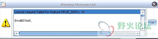

安装proe4.0好后弹出如图对话框,一点击OK就关闭如何解决呢?
发表于 2008-7-16 15:20 | 显示全部楼层 |阅读模式
安装proe4.0好后弹出如图对话框,一点击OK就关闭如何解决呢?还有是英文界面的,如何改成中文界面的?需要重装系统吗?急在线等
如图
如图
发表于 2008-7-16 15:57 | 显示全部楼层
和我一样的,好像是说许可证问题,
 楼主| 发表于 2008-7-16 16:21 | 显示全部楼层
你好,那你的问题解决了吗可以告诉我吗?

发表于 2008-7-16 16:26 | 显示全部楼层
不用重新安装PROE,只需修改许可证文件
看这里
http://www.proewildfire.cn/thread-199-1-1.html

发表于 2008-7-16 19:49 | 显示全部楼层
许可证问题
许可证问题,你安装软件时主机的网卡号错了, 重新核对网卡号再生成新的许可证安装就OK了
发表于 2008-9-29 19:17 | 显示全部楼层
我也遇到同样的问题,不用重新安装PROE,只需把系统日期设到早一点就好

发表于 2008-10-24 09:26 | 显示全部楼层
没错,这是许可证的问题,要重新生成一个许可证替换就行了!

发表于 2009-1-7 12:05 | 显示全部楼层
我的意见不同上面的,我认为是你没有安装破解文件,没有打上补丁,所以也会这样提示。
重新安装一下那个打补丁文件即可。
