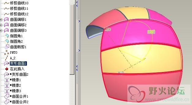

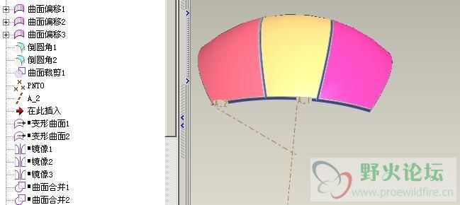

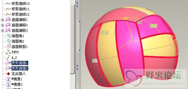

刚看了一个排球模型,里面用到一‘个曲面变形’命令,研究了半天,没弄明白,大家指点下:

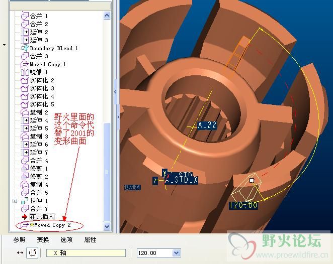

那是以前版本里面的变形曲面。野火用这个代替了。

在这里面也能找到变形曲面的功能,也就是用继承

这个是2001里的命令,在野火里打开就是这个样子
