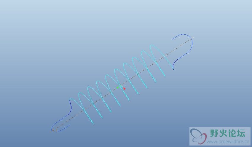

这个拉力弹簧,绘图完成后怎么扫描不了?求大神
大神们,伸出爱手,解救我吧,折磨了好久找不出原因
分开扫描才可以,如果全部选择了再扫描,就失败,这是什么原因?点之间检查过也没问题阿.求解
已上附件了,不过能力有限,上传不了那么大的,所以分卷了,再压缩了一次,所以要多几次解压,谢谢了
这3个压缩包,解压完成后,还要把3个解压出来1个
虽然不知道什么问题,但是通过复制的方法把线合并了,就可以扫描了,请问这方法正确吗,求救阿

复制,然后变截面扫描。

扫描截面的大小可能会有影响哦!

看样子是选扫描线的问题
试着按住 Shift 键依次选中几段曲线,应该就可以了

扫描----不可以选取垂直方向发生改变的曲线...

所以要用 可变剖面扫描

5楼正解,这个零件需要分3次扫描
