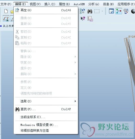

proe 4.0  菜单和图标按钮 找不到  轴承载荷(bearing load)?

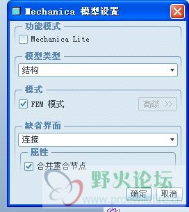

发表于 2008-9-12 12:01 | 显示全部楼层
我上次也出现这样的问题,我是因为:进入mechanica----mechanica model setup (勾选有限元模式)。后来把括号的那个勾去掉就行了。 LZ参考下吧,呵呵

发表于 2011-8-10 22:15 | 显示全部楼层
问题终于解决了!
在mechanica下的"编辑"下找到“mechanica模型设置”
去掉"FEM模式”前面的勾
去掉"FEM模式”前面的勾
