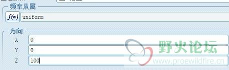

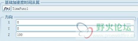

在一本练习书上看一个例子,它解释说接触基础激励的方向(X、Y、Z)是指定WCS下基本激发方向坐标,值不具有意义。但是我在实际做的过程中发现,改变了值,得出的结果有差异的,看应力的话刚好成对应关系,就是那个方向值是差10倍,得出的应力结果也是10倍,这么看,那个地方不光代表方向,后面的值是代表大小了,有知道这里怎么解释的吗?请大侠解释下!

发表于 2019-4-14 17:43 | 显示全部楼层
同求
