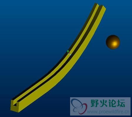

如何将球放在这个槽里面,按拖动元件的时候可以沿其滚动呢?希望把具体的操作步骤写出来,我会万分感激的。

1、槽里画一条轨迹线
2、球中心定义一个点
4、装配式用槽连接
5、附件是我做的运动分析模型

球要自转否 ?
楼主说球要要沿槽滚动,我理解是要自转, 否则就是沿槽滑动
要与不要, 做法有区别的
若球不需要自转, 按1楼的解答做就OK了
[ 本帖最后由 BoYa_DIY 于 2012-6-1 22:40 编辑 ]

那是运动分析里再定义了,

球中心放置一个点,槽中心绘制一条线,然后用槽命令,根据提示操作就好了
