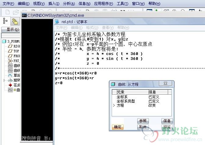

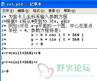

这个文件中的第一步操作,曲线 标识53,定义的方程的r,r0等值是什么时候赋予的呢?
我自己新建的一个文件照他的步骤操作,老是说
x=r*cos(t*360)+r0
/* ERROR: 发现无效符号'r'。
y=r*sin(t*360)+r
z=0
请问要怎么才能使这个r有效呢?

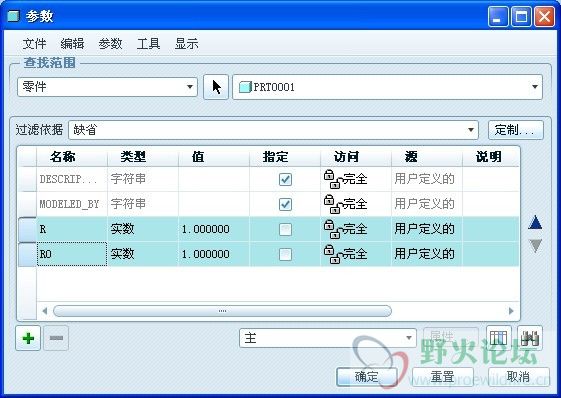

发表于 2012-6-1 19:59 | 显示全部楼层
楼主没将 r 和 r0 在参数设置里定义吧
要想让方程起作用,事先一定要在参数里定义 这两个参数
比如 设 r=1   和  r0=1
相当最后形成的曲线的中心分别沿X轴和Y轴偏亿1个单位

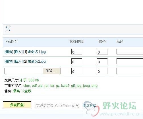

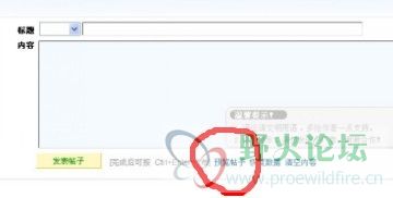

发表于 2012-6-1 22:58 | 显示全部楼层
回复 3# chengyuanhel 的帖子
发帖是可以先点一下 "预览帖子" , 进入预览状态,就可以通过添加附件方式上传多张图片
