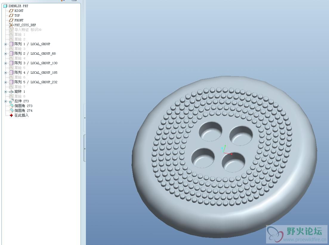

[求助] 阵列下圖如何畫

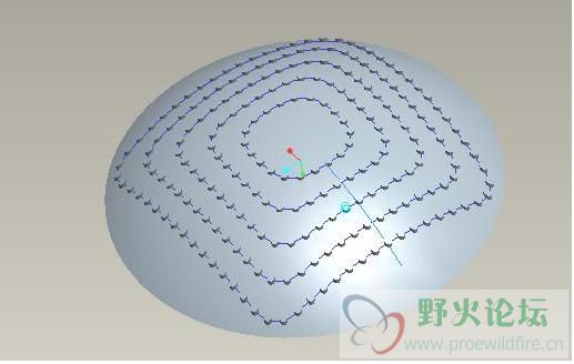

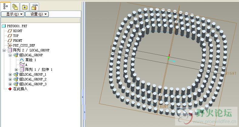

发表于 2012-6-4 16:21 | 显示全部楼层
用 曲线阵列  阵列个5次  肯定ok了
额。。。我试了下曲线阵列一次就行。。。不过要画五条线。。。

发表于 2012-6-6 07:49 | 显示全部楼层
是不是这样,如果只要那个凸点的话用偏移就可以了

发表于 2012-6-6 09:48 | 显示全部楼层
zhenlie.prt.zip (171.39 KB, 下载次数: 1)

发表于 2012-6-6 09:53 | 显示全部楼层
错了,应该5层
zhenlie.prt.zip (193.38 KB, 下载次数: 9)

发表于 2012-6-8 16:54 | 显示全部楼层
曲线阵列吧,应该没问题。
