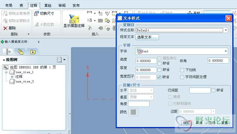

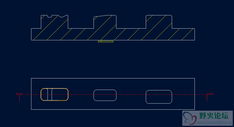

如图,如何修改红色的截面线的线造型和颜色等等,点击之后线造型没有被激活,还有文本样式里面颜色也改不了。
怎么修改,请高手们指点指点。谢谢啦。

在“布局”下双击剖面线就可以改剖面线的线型和颜色了,切换到“注释”后才能更改剖面的文本样式,如图:

注释下只能修改高度,不能修改颜色,我想知道怎么来改变颜色。

线造型那个颜色方框里选红色不是你要的?
