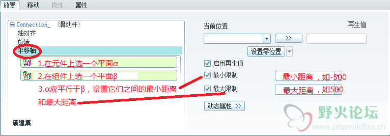

在做装配,想要使装配后运动时能像实际那样有位移或角度限制。比如直线拖动,它前后有东西,怎么设定移动距离就是前后限制的两个面之间的距离?

发表于 2012-6-1 16:21 | 显示全部楼层
见图。

发表于 2012-6-1 17:04 | 显示全部楼层
楼上朋友回复了一种方法:
还有一种方法,就是在两个极限点之间会制运动线(曲线),再先这两个点做为运动限位点就可以了
