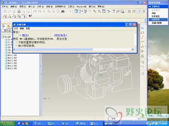

proe WF4.0打开asm文件出现诊断失败的问题。请教大家。

看提示好像是 某个零件缺省参照   你点快速修复下 重定义  重新选取参照  应该就可以了
