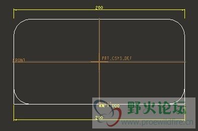

如下图所示,如何在标注求交标注时显示标注交点到两直线的引线,如下图下方标注那样,因为我看到一个工程图零件用的是粗实线,而那两条引线是细实线的

发表于 2012-6-1 07:51 | 显示全部楼层
PROE的工程图,在没打印时看不出粗细线,打印后图纸上就是粗细线分开了!

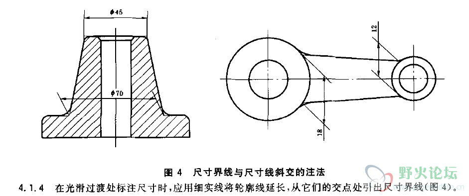

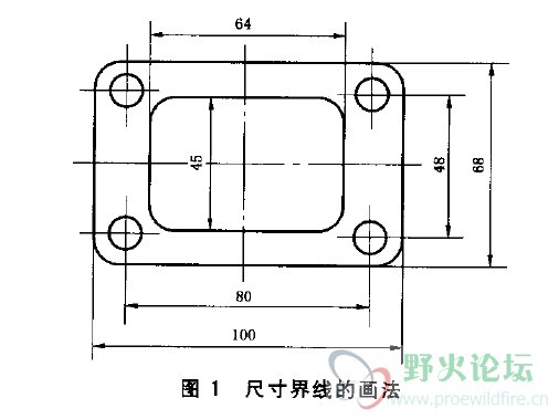

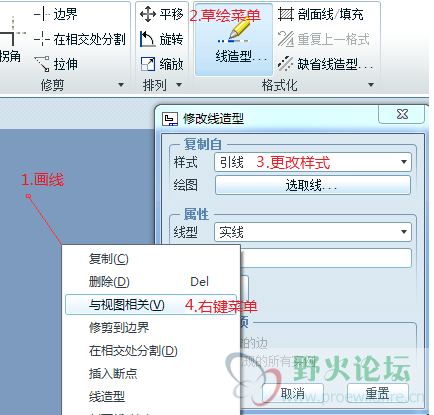

发表于 2012-6-1 12:21 | 显示全部楼层
楼主附图中的情形,应如图1标注(根据GB/T 4458.4-2003),而非用细实线将轮廓线延长。
如需要“用细实线将轮廓线延长”(图2,同见GB/T 4458.4-2003),可能需要手动草绘,更改线造型中的“样式”为“引线”,并将所绘线条与视图相关联,如图3所示。

 楼主| 发表于 2012-6-3 22:22 | 显示全部楼层
谢谢大家了,我的意思就是像3楼第二个图片中直径45那个标法那种,proe没有自动引线的吗,如果是手动引线,那也太麻烦了吧
