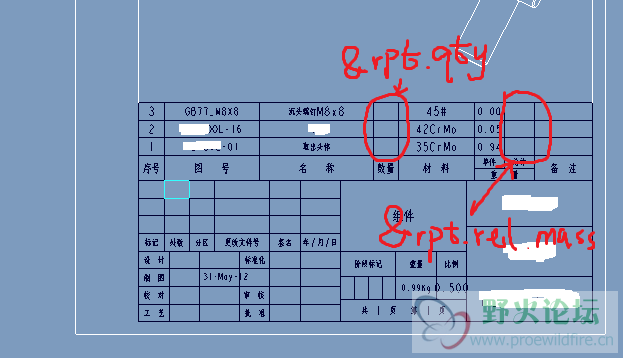

发表于 2012-5-31 22:52 | 显示全部楼层 |阅读模式
工和图总装图数量和总重量不显示,见图,格式中已定义了参数,其它的能显示,为什么数量和总重量不显示.请高手解决
434
575
发表于 2012-6-1 12:28 | 显示全部楼层
1、数量是这个参数呀,你是不是在编辑重复区域时,有不合适的操作引起?
2、总重量是要有关系式算出来的
   例如:单件质量&asm.mbr.cmass(cmass是我自定义的质量参数)
                  总计质量&rpt.rel.tcmass(tcmass是重复区域中添加的关系参数)
   则重复区域中需添加tcmass=asm_mbr_cmass*rpt_qty
236
281
发表于 2012-6-4 22:26 | 显示全部楼层
在表格里设置重复区域
