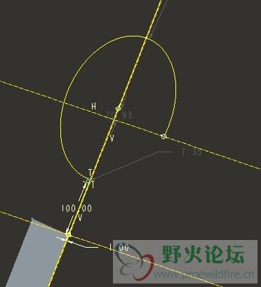

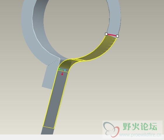

5.jpg 1.jpg 大概就是这个样子可以吗?如果可以的话就可以参考下我的方法了,我用的全部是法兰创建壁的。。我认为了,折弯基本都可以用法兰来实现的。如图了:
这位置应该有切口了,实际情况那位置会干涉的
