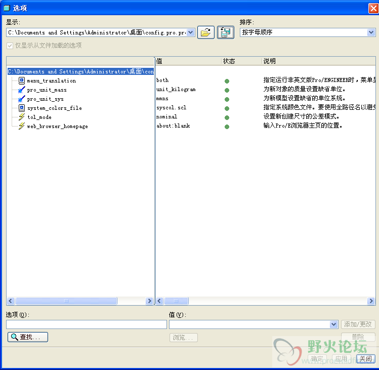

请教,我在修改PROE4.0配置的时候保存生成并不是网上所说的config.pro文件而是如图所示的文件,而把该文件设置成起始位置好像没什么用,请各位大侠指点指点,谢谢

改名字成 config.pro

改名字成 config.pro
放到启动目录

改名字成 config.pro
放到启动目录
楼主贴子里显示的是当前配置文件
