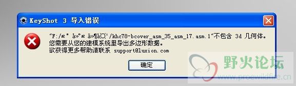

为什么我的KS打不开PROE组件.每次都是这样

你是挂到PROE里面然后打开  还是直接打开ASM文件?  直接打开应该不行吧    直接打开格式 PAT  STEP  IGES等

1、在proe中从接口进入,是没问题的
2、直接导入的话,只要是英文目录和文件名,也是没问题的

我没有挂在PROE上面,是保存好的文件.然后KS打开的啊

你没看懂我的意思
我的意思是按我的方法来操作是没有问题的
你的问题很明显,是中文目录问题
