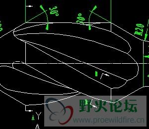

只需要中间的螺旋带画法 最好有PRT档

发表于 2012-5-31 11:13 | 显示全部楼层
图不够详细!!!!!!!!!

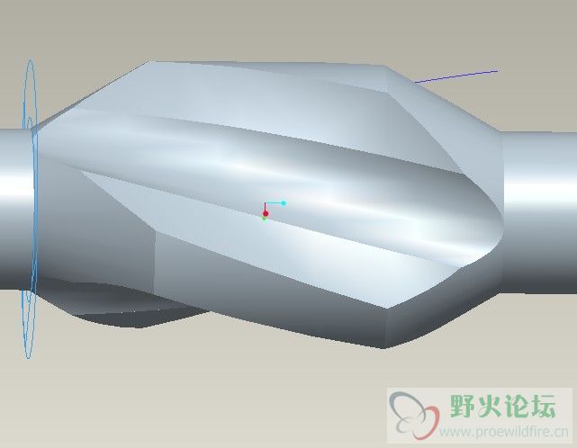

发表于 2012-5-31 11:57 | 显示全部楼层
你可以用 可变截面扫描 切除 材料再阵列   (扫描线用包络方法创建  截面 你图上不够详细)

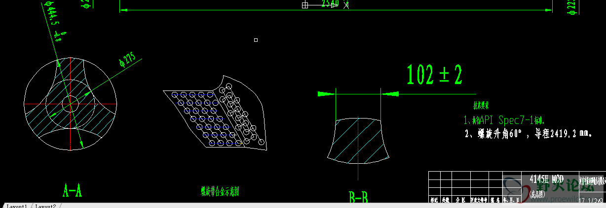

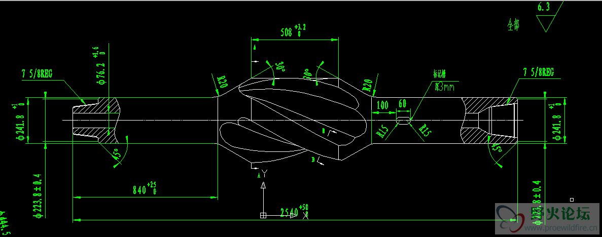

 楼主| 发表于 2012-5-31 12:06 | 显示全部楼层
少了什么数据吗?  可整张图纸我都传上来了啊
回复 3# szb410886654 的帖子

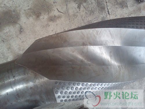

发表于 2012-5-31 12:59 | 显示全部楼层
回复 5# 魅影丿花满楼 的帖子
这个截面应该不是单纯的圆弧吧!
可以的话  实物图片传张上来

 楼主| 发表于 2012-5-31 14:26 | 显示全部楼层
这就是实物图,但铣床的工人就是照着 给的图纸就铣出来的啊  不会少了什么数据吧
回复 6# szb410886654 的帖子
实物图已传  高手要帮忙哦

发表于 2012-5-31 16:17 | 显示全部楼层
中间的槽没有截面图。。。我大概画了个
prt0007.prt.rar

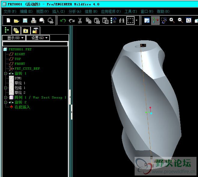

1609
1952
发表于 2012-5-31 22:45 | 显示全部楼层
原帖由 szb410886654 于 2012-5-31 12:59 发表
这个截面应该不是单纯的圆弧吧!
可以的话  实物图片传张上来
很赞同。
prt0001.prt.rar (71.76 KB, 下载次数: 33)
