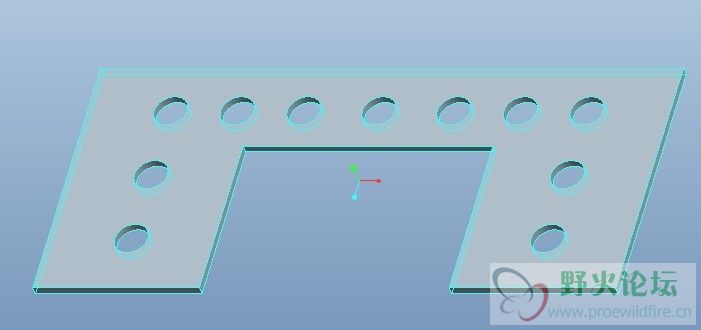

pro/e 5.0 工程图中怎样设置才能够显示出来中心线。谢谢

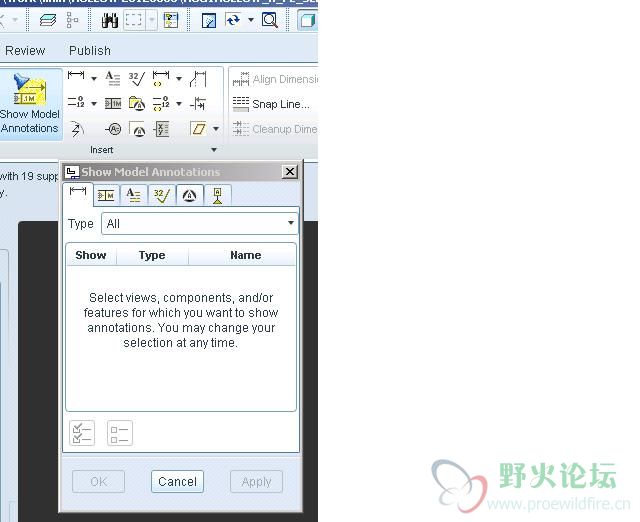

发表于 2012-5-31 09:27 | 显示全部楼层
点show model annotations

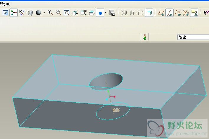

发表于 2012-5-31 12:42 | 显示全部楼层
不会是中心线没画吧?

发表于 2012-5-31 13:34 | 显示全部楼层
同意楼上的,PROE如果自身没有中心线的,怎么也无法显示的
还有一个就是绘图选项中设置这个,如果有中心线的话,就会显示出来
radial_pattern_exis_circle设为yes

 楼主| 发表于 2012-5-31 14:17 | 显示全部楼层
仍然没有搞懂,比如附件中的图形,在工程图中孔的轴线需要显示出来,怎么办呢?

发表于 2012-6-2 00:02 | 显示全部楼层
工程图里开始时不显示中线的,需要时,在注释栏,点击视图,单击右键,再点击显示模型注视,点击轴线栏,出现此视图的所有轴线选项,可以点击视图上的你要显示的轴线,运用,OK
