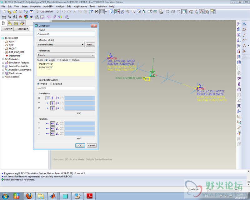

对一薄板进行静力分析,应用Mechanic薄板模型建模,添加重力,两端拉力,材料,两端约束并释放x方向(拉力方向)自由度。(如图1)

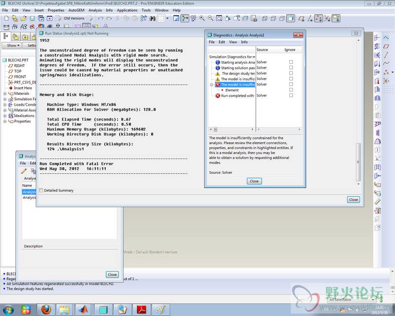

可进行计算时总是提示模型约束不足。(如图2)
请高人解答,谢谢啦。

发表于 2012-6-1 07:57 | 显示全部楼层
内容为什么要施放X的自由度呢?

 楼主| 发表于 2012-6-4 17:52 | 显示全部楼层
你说的对,问题就出在这了,可是我两边加了方向相反,大小相等的力,可是proE还是说约束不够(因为同样的情况Matlab就能算)
把一边的X的自由度锁死就好了,谢谢楼上的。

发表于 2012-6-5 11:46 | 显示全部楼层
根据惯性定律,受到大小相等方向相反的两个 力,物体保持静止或匀速运动,所以状态不确实。一端受力一端限制自由度,用作用力与反作用力模拟,约束端应力集中,需排除
