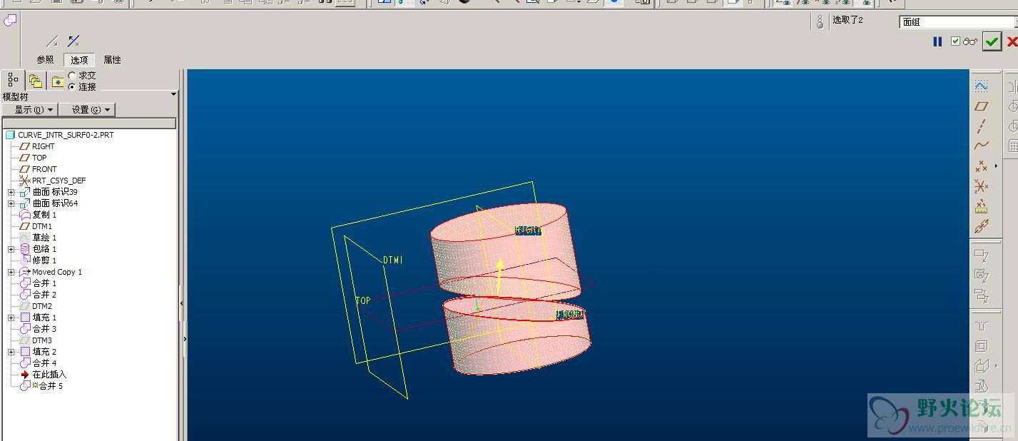

各位高手,  下图为什么不可以实体化?????   曲面已经合并,并且已经封闭。

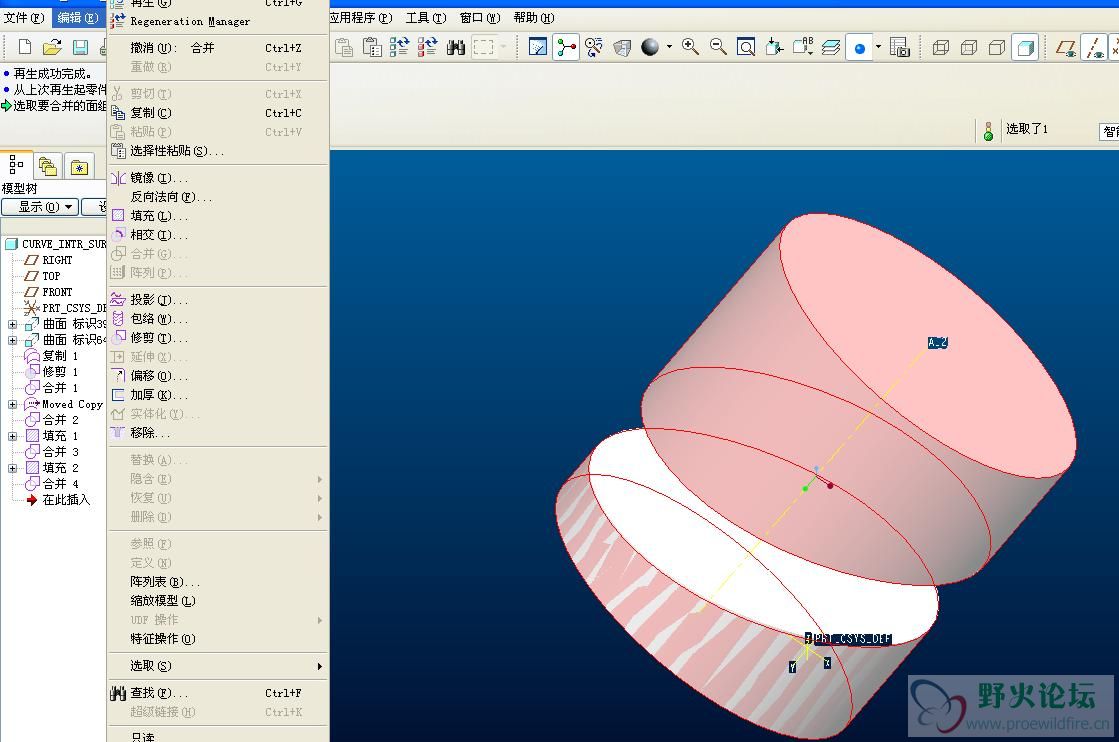

发表于 2012-5-30 22:33 | 显示全部楼层
你确保所有面已经完全封闭,可以先选择你的模型树上的合并4特征,再选择菜单中的“实体化”,看看预览的效果吧!

发表于 2012-6-1 02:28 | 显示全部楼层
很简单,   你选择了下面那个没有连接的曲面了呗,下面那个面 也被选中的,
实体拉伸不完了,简单的东西。

 楼主| 发表于 2012-6-5 14:35 | 显示全部楼层
问题已经解决:   具体原因为  “合并” 命令中  :”选项“   应选择为  ”连接“
