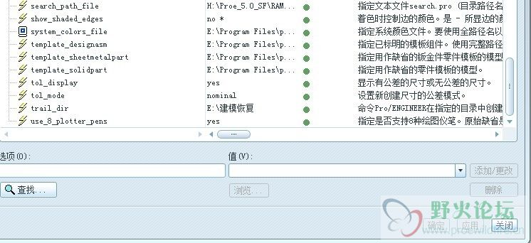

[求助] 装配里怎么自动查找零件。。

回复 楼主 boyewell 的帖子
设置搜索路径
第一步 在启动目录设置一TEXT文件, 然后将你要查找零件的路径COPY到里面,第二步 工具-选项 填:search_path_file  浏览刚刚那个TEXT文件 或者将text文件的路径填人值内。然后关闭PROE 再打开 就OK了
