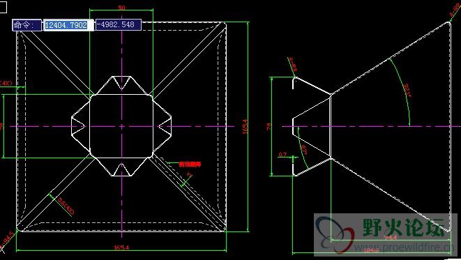

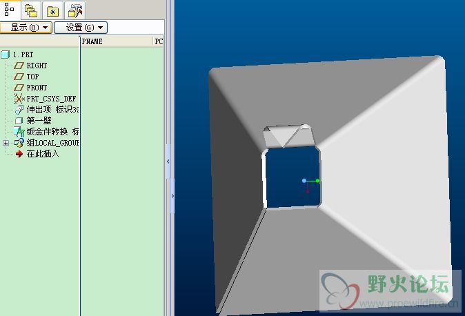

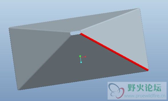

请问这个怎么做才能展开,我是用零件做,,请大虾用钣金做一个,重叠部分是在红色部分,谢谢,不胜感激
153
188
 楼主| 发表于 2012-5-30 20:13 | 显示全部楼层
钣金展开问题
里面有二个CAD图档是是差不多类型的产品,,希望大家看的懂,谢谢,不胜感激
153
188
 楼主| 发表于 2012-5-30 20:14 | 显示全部楼层
最后面一张图是前面一个CAD图的展开,怎么用PRO画出来呢?

发表于 2012-5-30 21:01 | 显示全部楼层
可考虑使用,展平面组。

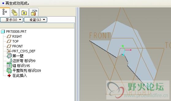

发表于 2012-6-1 16:06 | 显示全部楼层
看看这是不是你想要的  4.0的
prt0008.prt.rar
30.72 KB, 下载次数: 7
