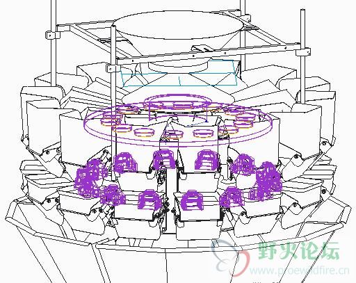

怎样设置才能去图中有着色的线条

你图上的着色线应该是曲面和草绘辅助线吧? 用图层把曲面和草绘隐藏起来就行了呗
不用图层的话就把不需要的特征隐藏掉,然后保存图层,就OK了

在模型树里面选择要删除的线条对象右键选择隐藏

视图显示里面组隐藏线移除试试

回复 2# proewildfirewgl 的帖子
嗯嗯,就是这样
