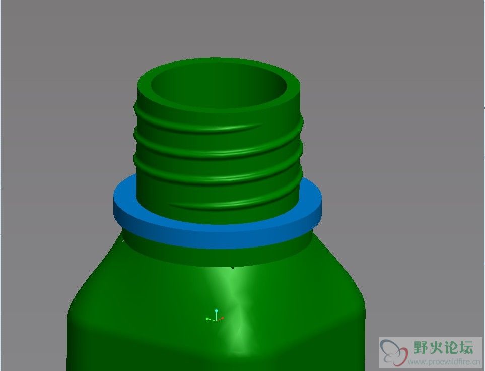

本人为PROE初学者,做一个PET螺纹瓶口如下图,请大家帮忙完成,现在存在的问题,
1)螺纹怎么收口较漂亮,我混合到一点,不太好看;
2)LOGO怎么变成实体;

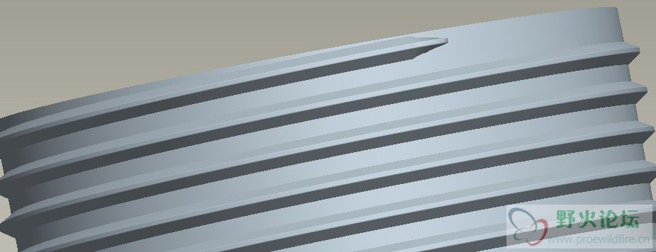

发表于 2012-5-30 10:32 | 显示全部楼层
回复 楼主 winny997 的帖子
螺纹你在草绘轨迹的时候画一条斜线倒个圆角,其实论坛里面有很多关于螺纹的帖子,你搜搜吧
另外LOGO处你草绘过后投影到曲面上,在用偏移里面的第二选项(具有拔模特征)进入草绘就可以了

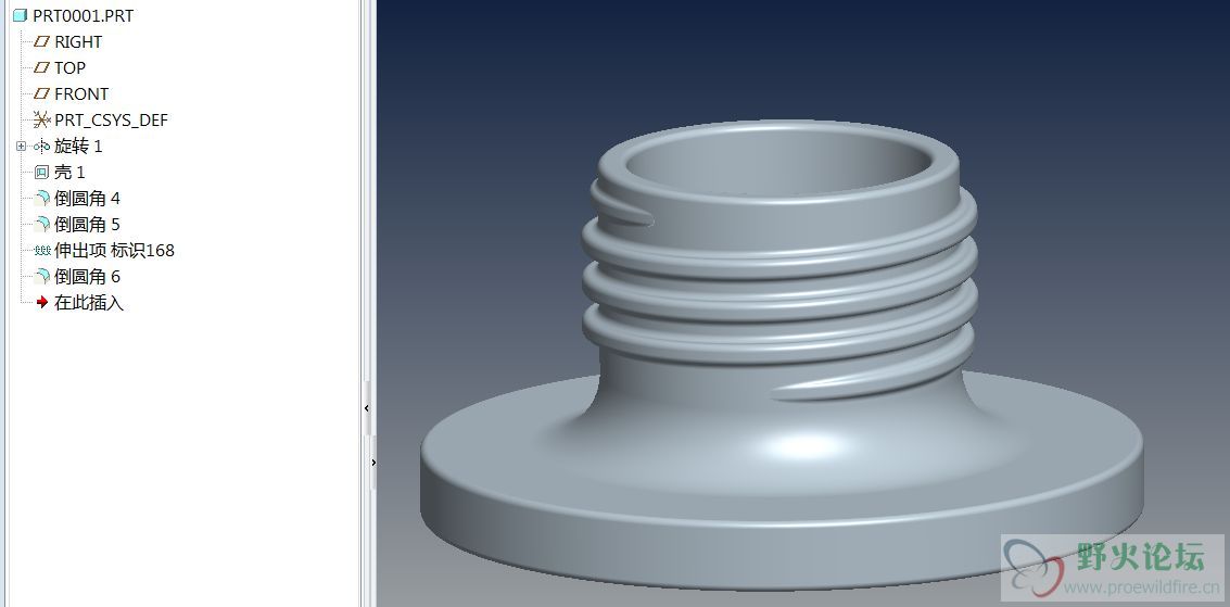

发表于 2012-5-30 16:22 | 显示全部楼层
proe
这个很简单呀,扫描就出来了

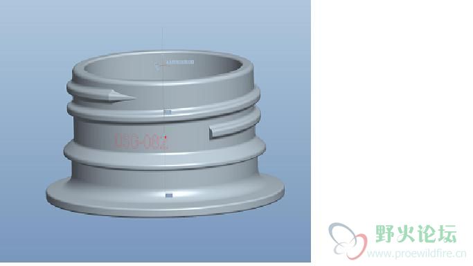

发表于 2012-5-30 22:36 | 显示全部楼层
