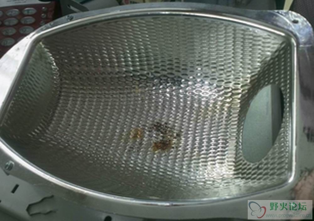

这是个路灯反光碗,搞不定啊,求教各路高手支招。

这是个反光碗,内壁是米粒状的突起。增强反光漫反射的效果用的,问题是我做不出米粒状突起的效果,求教各路高手。

发表于 2012-5-31 08:15 | 显示全部楼层
用纹理贴图不知道行不

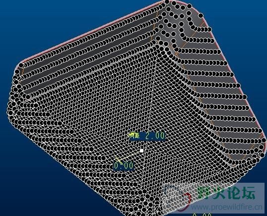

发表于 2012-6-1 02:24 | 显示全部楼层
大概就是这样的做法,但这个不对,
阵列时跟随曲面。

发表于 2012-6-3 21:17 | 显示全部楼层
建议
建议用模具模块 冲一个然后去整列
