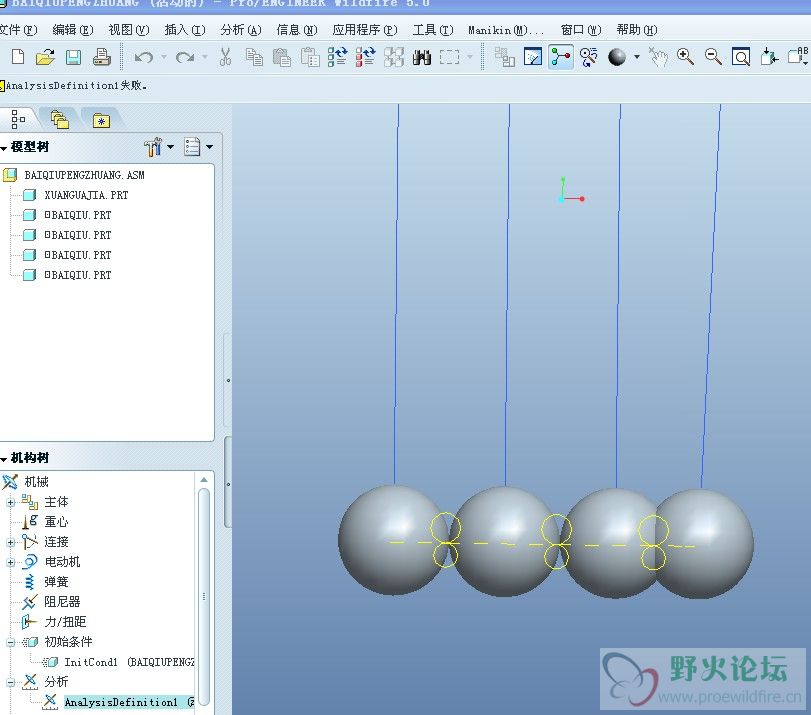

如图,两球碰撞时直接陷进去了。但拖动时又正常的。不知道是参数没调整好还是怎么回事,试了很久都还是那样。

楼主能上PRT文件和ASM装配文件?
不清楚你在装配文件中的机构里面做了哪些设置? 不妨细说一下?
这个题目要实现,需要设置的条件比较多一些, 从楼主上面讲述的现象看, 初步判断是是在机构设置里没设好的缘故
如果有必要, 可以参阅 http://www.proewildfire.cn/forum ... mp;highlight=%C5%F6
[ 本帖最后由 BoYa_DIY 于 2012-6-1 22:48 编辑 ]

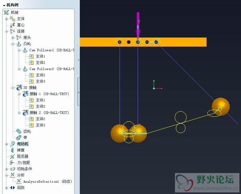

 楼主| 发表于 2012-6-2 00:06 | 显示全部楼层
我知道你作那个是用的凸轮,PROE5.0不是有3D接触么,用这个怎么不行呢?

白天没时间回帖,补上图片和 PRT 及 ASM 文件,一起探讨. 我也是看了你的帖子然后在坛里看其它相关帖子,刚接触,有些问题也不十分清楚
3D-小球.rar (354.32 KB, 下载次数: 123)   文件版本是5.0 (M100)
在这个仿真中貌似不需要对 "3D接触" 做设置

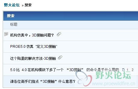

有关"3D接触"的问题,搜索本论坛,相关讨论甚少,且很不充分. 期望高手们出手一起来探讨
[ 本帖最后由 BoYa_DIY 于 2012-6-2 17:44 编辑 ]

发表于 2012-6-2 21:44 | 显示全部楼层
要让中间的球也产生一点轻微的左右摆动的效果,则需要将凸轮的恢复升离系数由1改为小于1就可以了
