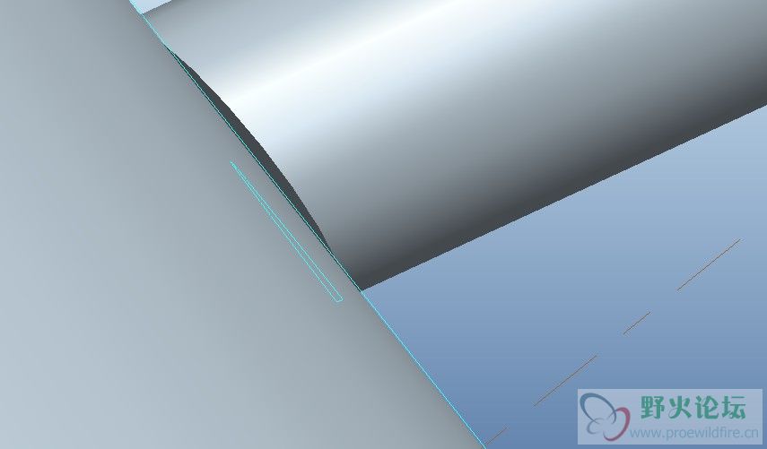

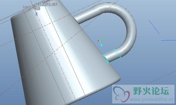

这怎么搞阿,有个口,怎么让他们合并?

用封密就可以啦!

在选择扫描时属性选择   合并端

把2部分都搞成实体,然后直接替换掉
