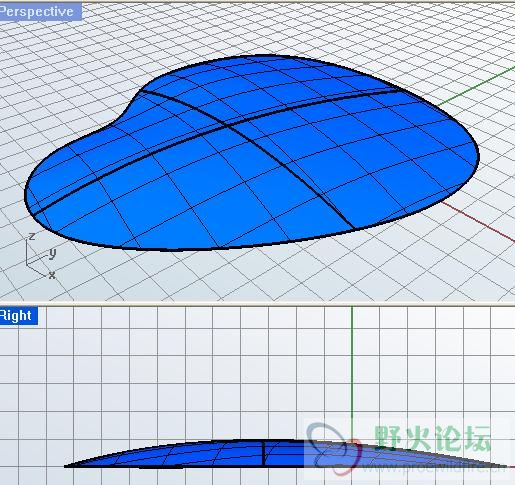

请问pro e要如何作这种简单曲面?solidworks和rhino都很简单
pro e我找不到简单的方法能补面

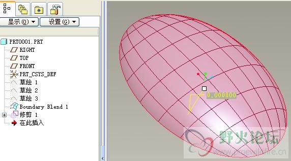

发表于 2012-5-29 10:20 | 显示全部楼层
11.prt.zip (29.56 KB, 下载次数: 5)

中間有一條或無數條控制線話四樓的大哥這樣做似乎出不來

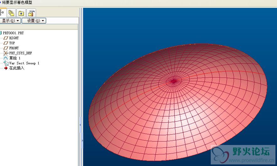

发表于 2012-5-31 11:15 | 显示全部楼层
如果只是作一个圆顶,比较简单的作法就是扫描

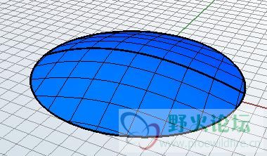

 楼主| 发表于 2012-5-31 22:08 | 显示全部楼层
我希望是多条的线跨过,如这样

发表于 2012-6-1 09:41 | 显示全部楼层
这种曲面还是VSS好用!
