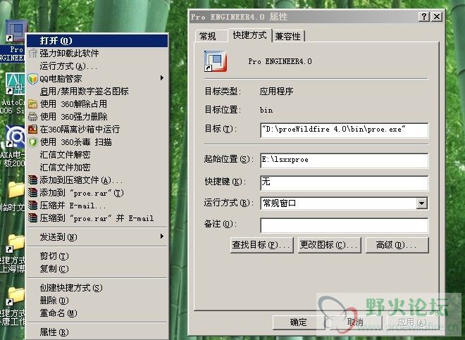

安装好PROE后,每次开启软件都在桌面上创建1到2个trail.txt这个文件,一开软件就创建,很快的,不知如何解决求大虾帮助:

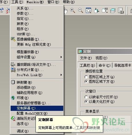

就是我的旋转等一些命令一点就在窗口的上面很郁闷,如何调整到下面啊?

这个是1的问题图片
1一直创建这个文件

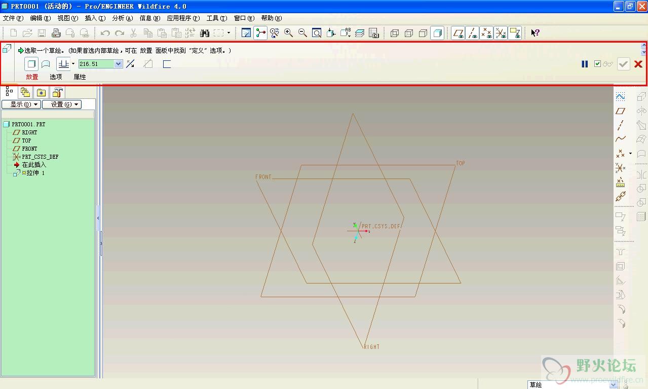

 楼主| 发表于 2012-5-28 16:11 | 显示全部楼层
2这个是2号问题
一直在上面很别扭啊,求助

发表于 2012-5-28 16:24 | 显示全部楼层
改下起始位置,然后设置下就好了。

发表于 2012-5-28 16:34 | 显示全部楼层
貌似4.0以后就在上面,第一个好像和config文件有关期待解决

发表于 2012-5-28 16:40 | 显示全部楼层
1.改下起始位置就可以 解决
2.工具条可以在定制屏幕里改(5.0不行)

 楼主| 发表于 2012-5-28 17:47 | 显示全部楼层
回复 6# szb410886654 的帖子
问题解决了,太感谢了,谢谢你的截图一目了然,我是新手,希望多多指教。~~~~
发表于 2012-5-28 17:52 | 显示全部楼层
1.这个好像无法解决啊,只能设置起始位置不让出现在桌面上
2.顶六楼

发表于 2012-5-28 18:07 | 显示全部楼层
原帖由 e120200 于 2012-5-28 16:34 发表
是这样的,但是4.0的C000版本(测试版)还是在下面的,以后的M系列都在上面了,在上面很方便啊
