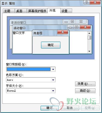

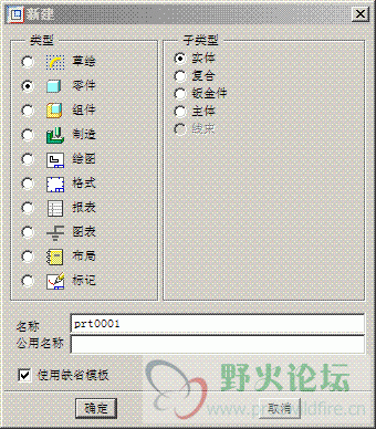

我安装的是 3.0 M120版本
对话框内容的字体像下面图一样太小了
但菜单的字体又没问题
我试过修改config的 Fonts_size 和http://www.proewildfire.cn/forum.php?mod=viewthread&tid=2304这个方法都没有效果
怎样才能解决??????

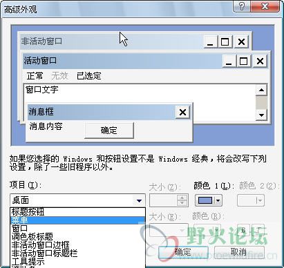

发表于 2008-7-15 10:42 | 显示全部楼层
在系统属性-外观-高级-项目下选择自己要改变的主题,然后在“大小”框里改数字就能得到的效果,你是想要改变菜单字体的大小所以这里在项目里选“菜单”,然后在右边的“大小”改到你想要的数值就OK.

 楼主| 发表于 2008-7-15 10:52 | 显示全部楼层
谢liuzhenghai回复~
但是问题还是不能解决啊...
修改显示属性里面的字体之类的,新建对话框内的字体死活都是不变,还是那么小...

发表于 2008-7-15 19:39 | 显示全部楼层
config的 Fonts_size 那个设置是不起作用的
按 2 楼说的修改对话框字体为 宋体,大小 9
