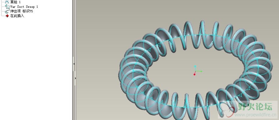

请问哪位高手如何利用关系式,使相对坐标移动轨迹为螺旋线

发表于 2012-5-28 07:52 | 显示全部楼层
想这个鸟样吗

 楼主| 发表于 2012-5-28 09:38 | 显示全部楼层
这个图在沿着中心线做螺旋形成的弹簧,大概就是这个样子,不过这个是怎么做到的,望高手指点

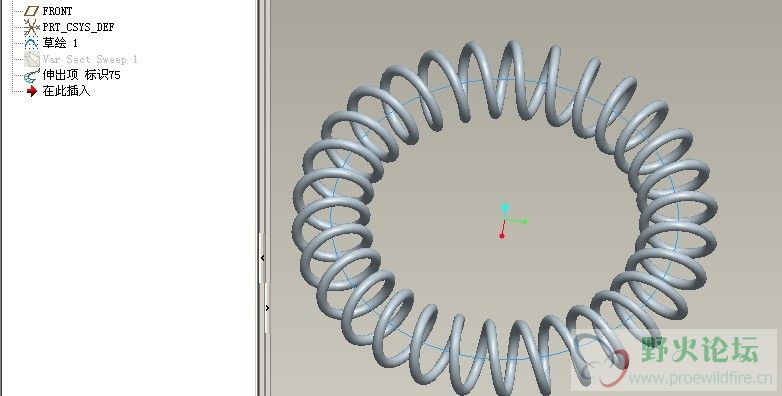

发表于 2012-5-28 16:47 | 显示全部楼层
回复 4# omega0 的帖子
思路是   想用可变扫描  以圆为轨迹  扫描线是直线  把直线的角度 加上个关系式sdx=tarjpra*360*30    完成后再用扫描

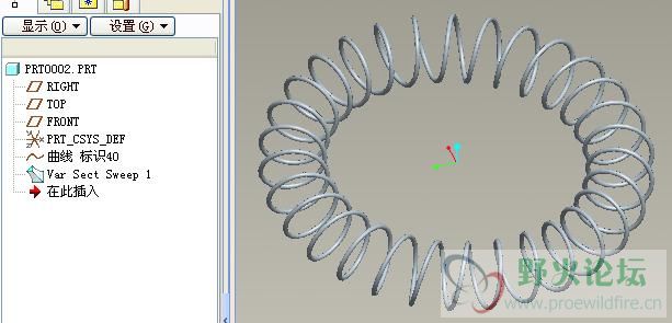

发表于 2012-5-29 10:36 | 显示全部楼层
11.prt.zip (28.17 KB, 下载次数: 13)
x=(100+20*sin(360*30*t))*sin(360*t)
y=(100+20*sin(360*30*t))*cos(360*t)
z=20*cos(360*30*t)
