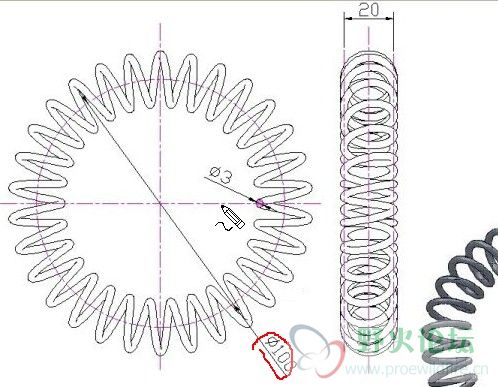

请教下这图如何画 谢谢
1609
1952
发表于 2012-5-27 14:32 | 显示全部楼层
搜索一下弹簧,很多例子。
发表于 2012-5-27 18:20 | 显示全部楼层
这个应该不是画出来的把,,,
估计应该是先用SoldEdge 这类软件做出模型,,
在转变为CAD设计图纸的把,,
发表于 2012-5-27 23:33 | 显示全部楼层
用环形螺旋方程试试

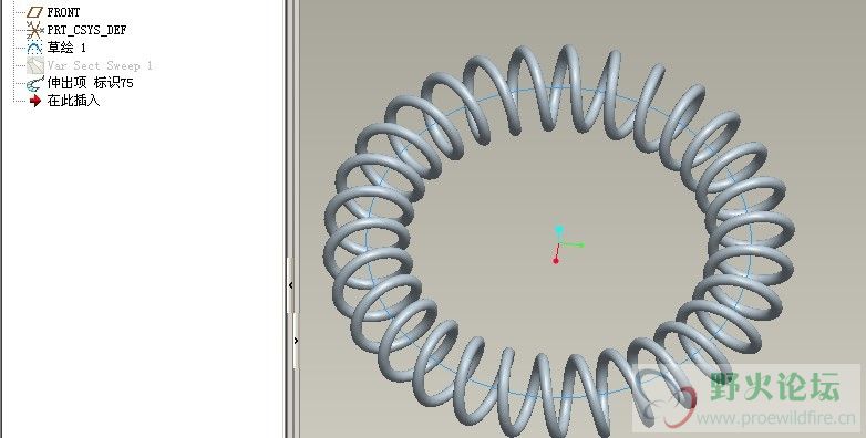

有空 画了个
prt0005.prt.rar
97.16 KB, 下载次数: 63
56
发表于 2012-5-28 14:01 | 显示全部楼层
曲线方程
x=cos(360*t)*(100+30*cos(30*360*t))
y=sin(360*t)*(100+30*cos(30*360*t))
z=30*sin(30*360*t)
再扫描下就可以C:\Documents and Settings\lenovo\桌面
