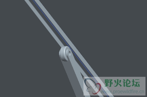

[求助] 轮在槽里滑动用什么约束装配

发表于 2012-5-27 16:53 | 显示全部楼层
槽连接

发表于 2012-5-27 19:21 | 显示全部楼层
槽链接的基准不要找轮子上找,以免约束轮子转动,另外做基准。

 楼主| 发表于 2012-5-27 21:30 | 显示全部楼层
回复 4# 千红一酷 的帖子
不在轮子上找,怎么保证轮子贴着槽运动呢?

发表于 2012-5-27 23:17 | 显示全部楼层
不一定要用槽,可以用曲面在边上

 楼主| 发表于 2012-5-28 22:09 | 显示全部楼层
回复 6# 脑细胞 的帖子
是用户定义-曲面上的边?
装配上了好像不能动了
