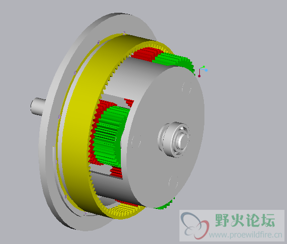

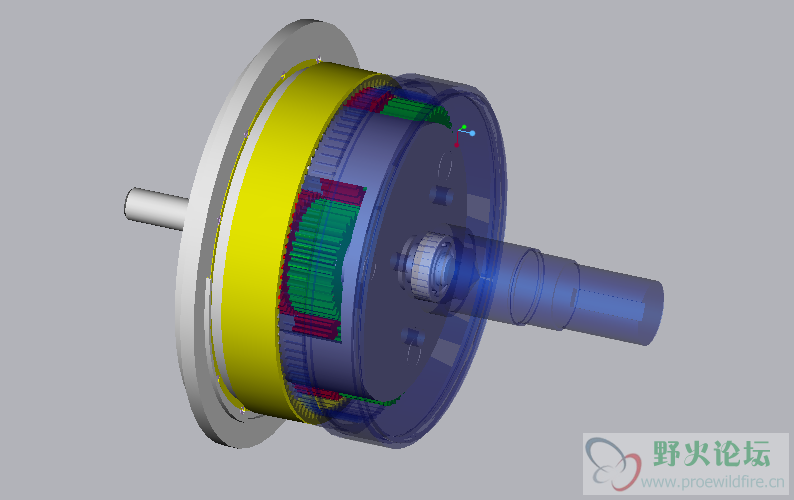

我是想做双内齿圈行星齿轮的仿真,可是定义齿轮副之后行星轮不自传,很着急,下周一就要毕业答辩了,希望各位高手不吝赐教!!!!!!拜托了!!!!!!
 楼主| 发表于 2012-5-27 08:40 | 显示全部楼层

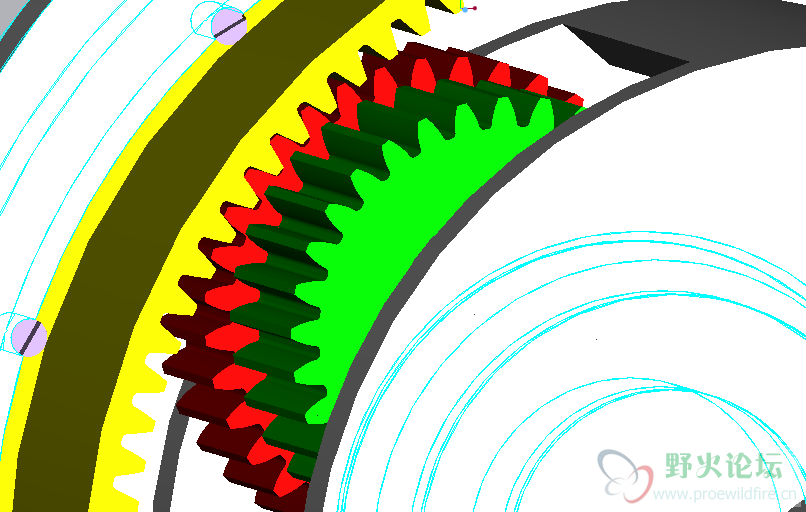

和红色齿轮啮合的是固定内齿圈,和绿色齿轮啮合的是动内齿圈并输出。

发表于 2012-5-27 09:04 | 显示全部楼层
原帖由 yiyuqingnan 于 2012-5-27 08:38 发表
传PRT文件来看看,应该不会太难
齿轮装配用销钉,在机构里面再添加齿轮并填上每对齿轮的节圆尺寸
如果楼主愿意,也可直接发我邮箱,我来帮你看看是什么问题 ?
我的邮箱 boya_diy@126.com
[ 本帖最后由 BoYa_DIY 于 2012-5-27 09:08 编辑 ]
 楼主| 发表于 2012-5-27 15:19 | 显示全部楼层
太感谢你了,已经发送你邮箱了。

发表于 2012-5-27 22:34 | 显示全部楼层
看了一下你发来的文件, 貌似在机构里对齿轮的设置不全,重新弄的文件已经发你信箱了
[ 本帖最后由 BoYa_DIY 于 2012-5-27 22:38 编辑 ]
