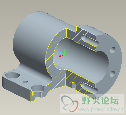

各位兄弟们,我在做工程图3D剖视图时,把模型视图显示了剖开状态,见图,请问怎么恢复正常,谢谢!
 楼主| 发表于 2012-5-26 21:11 | 显示全部楼层
不能删除剖面,谢谢

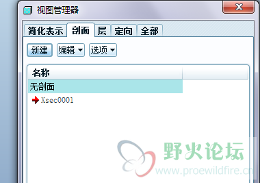

视图管理器=》横截面(剖面)=》无横截面(无剖面)
1698
213
3165
发表于 2012-5-26 21:33 | 显示全部楼层
选无部面即可。。
 楼主| 发表于 2012-5-26 21:41 | 显示全部楼层
谢谢,就是把无剖面设置为活动窗口
